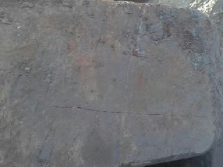

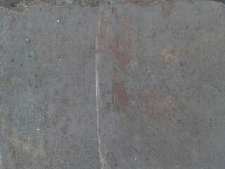

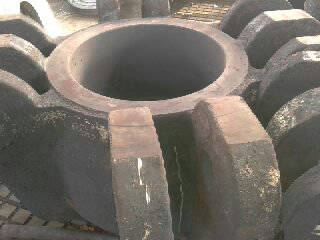

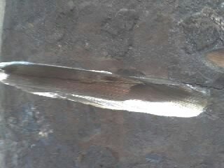

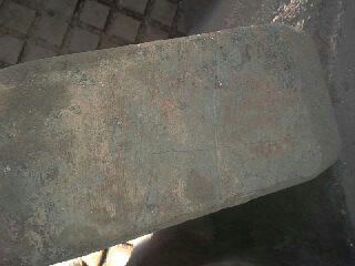

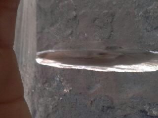

大家帮忙分析一下这种裂纹是怎样产生的?材料是:34crnimo重量是5吨多,650等温10小时860加热10小时淬油650回火18小时,后来发现耳朵上面有裂纹,请教高手指点,拜托各位大侠了。

装炉前外观检查了吗?看不清是原始裂纹还是淬火裂纹,这么大工件除加热预热外,出炉淬火时要预冷的,不知楼主有预冷不?

都是表面的,看不出来什么意义。做个金相啊

你好,距离你发这个帖子有一段时间了,想必您的问题已经得以解决,可不可以将结果或结论发上来,共大家学习一下,共同进步。我仔细看了你发的图片,应该是有好几个耳朵上都有裂纹,纵向和横向裂纹都有,个人猜测得可能是淬火加热时高温保温时间过长,油冷时间过长引起的,不知道对不对,还请看到这条消息时给予回复,谢谢
