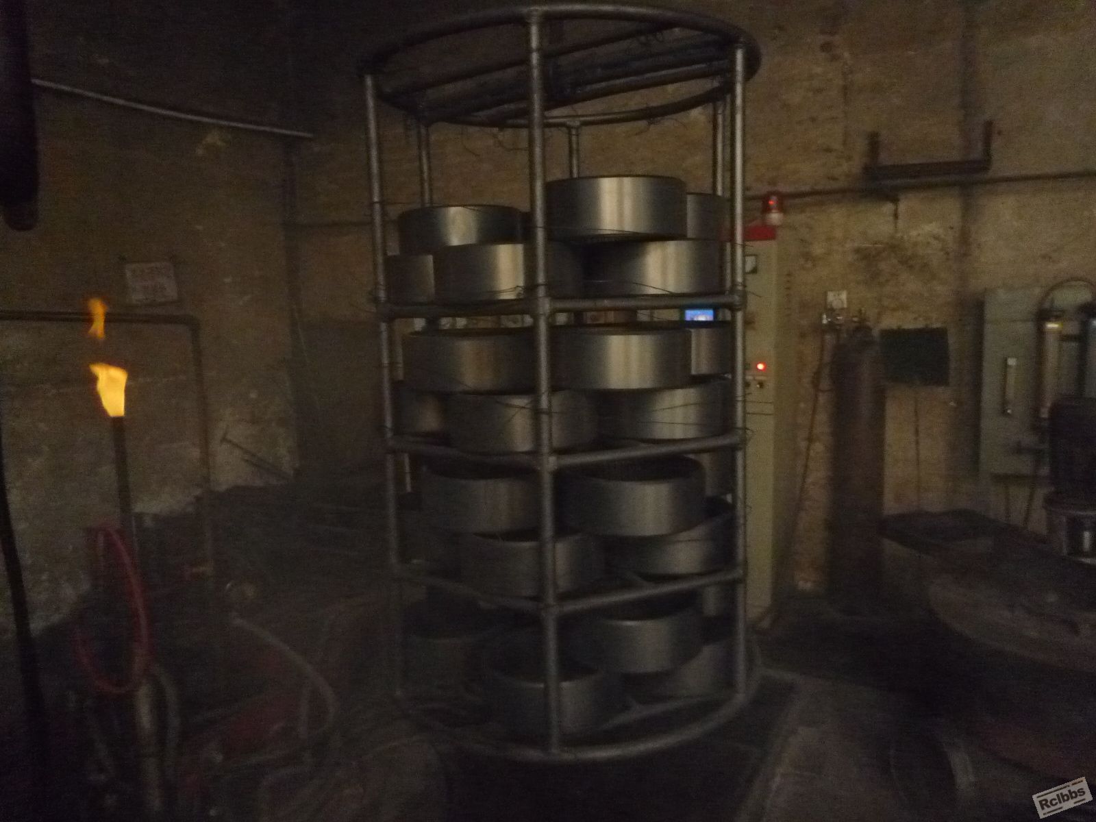

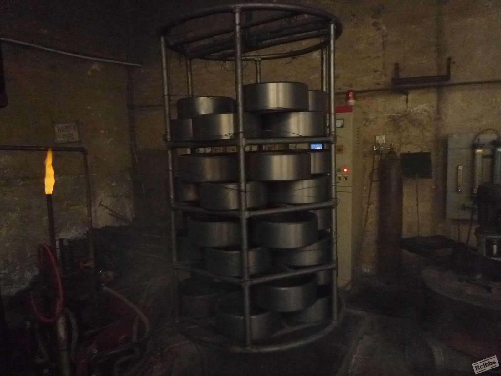

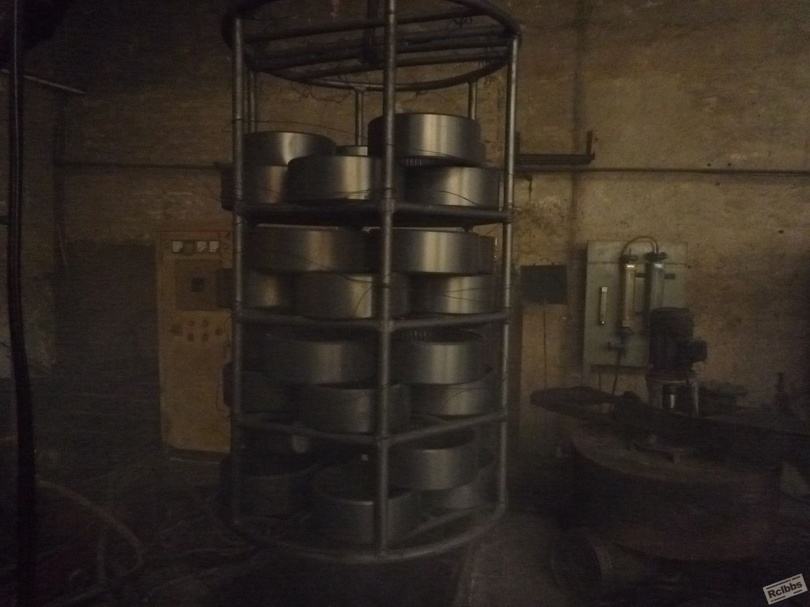

发表于 2012-3-22 14:47:27 | 显示全部楼层
笑二少 发表于 2012-3-8 16:47
远处的是客户要求的做黑的产品。近处是要求白色的产品,可也差不多变成黑色了。
看看我这个齿圈氮化后的外观

     你这个产品出厂前不进行喷砂处理吗?这个产品我们天天做,等这两天有出炉产品时,给你传一张照片瞧瞧。

 楼主| 发表于 2012-3-25 11:32:57 | 显示全部楼层
和我们的差不多。。。。。。。。。。。。。。
 楼主| 发表于 2012-3-25 11:36:00 | 显示全部楼层
     这个颜色已经很好了。
发表于 2012-3-25 11:50:51 | 显示全部楼层
笑二少 发表于 2012-3-25 11:36
这个颜色已经很好了。
   我们的产品出炉时灰黑色,还要进行喷砂处理。请问你的冷却方式?你这个产品是斯太尔车上用的齿圈吗?你们这种装炉方式变形量(M值、椭圆度)如何?
 楼主| 发表于 2012-3-25 11:58:44 | 显示全部楼层
  我们也有斯太尔的,做黑的是高温出炉的,白色的是低温出炉的,都不需要喷砂。变形量还好,达到要求,就是压淬的变形量比较难控制一点。

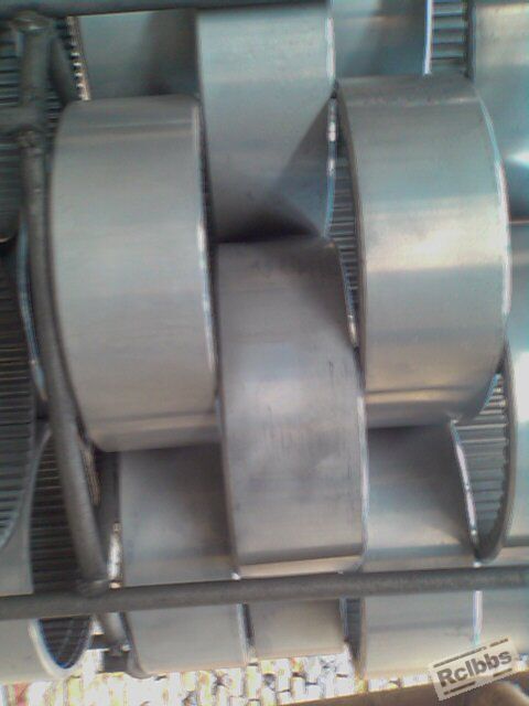

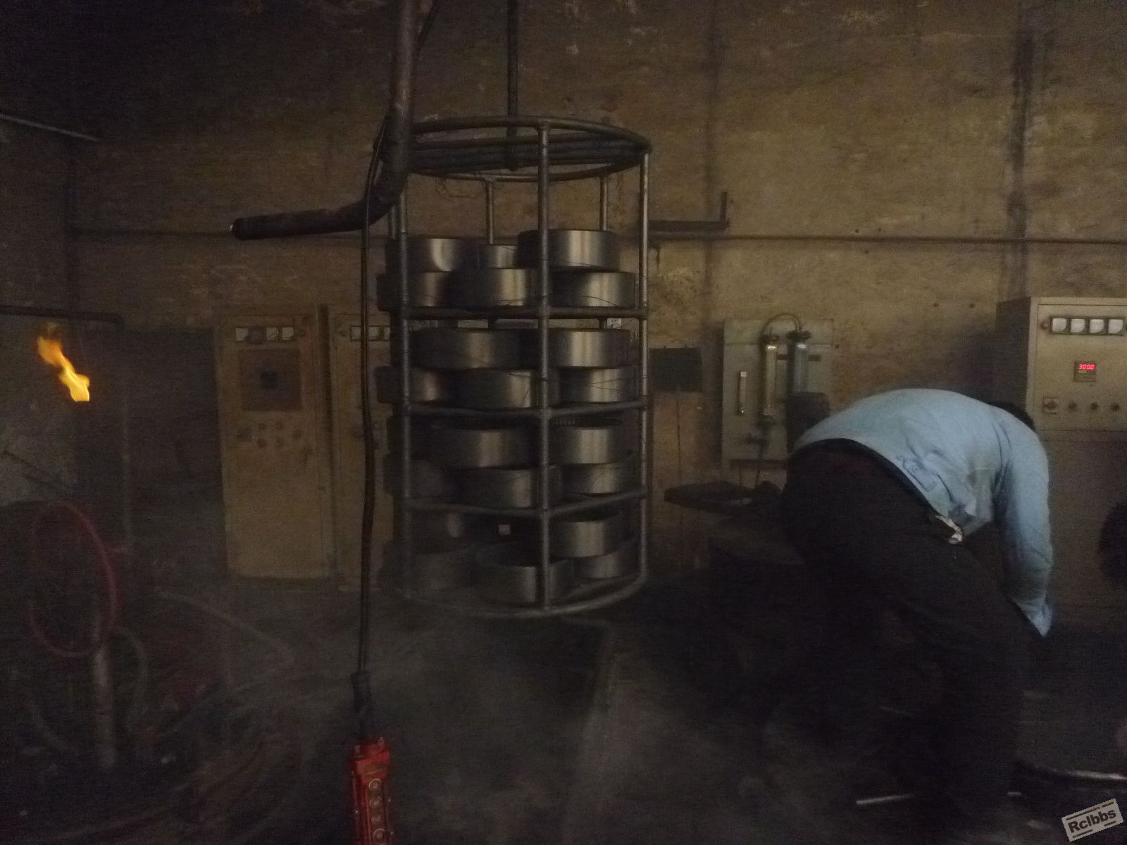

发表于 2012-3-26 16:32:15 | 显示全部楼层
孤鸿踏雪 发表于 2012-3-22 14:47
看看我这个齿圈氮化后的外观
氮化时,齿圈这样叠放在一起,不会影响变形吗?
发表于 2012-3-26 16:41:56 | 显示全部楼层
    我发的图片(装炉方式)不成问题,我们的很多这类齿圈氮化均采用这种方式叠放。但楼主的装炉方式就不得而知了。
签到天数: 1582 天
发表于 2012-3-29 16:21:26 | 显示全部楼层
孤鸿踏雪 发表于 2012-3-26 16:41
我发的图片(装炉方式)不成问题,我们的很多这类齿圈氮化均采用这种方式叠放。但楼主的装炉方式就不 ...
对于这种齿轮热处理时的装炉方式,杨工的为通用型,这种装料方式就是淬火也会变形量很小。楼主们的那种方式,氮化可以,淬火就不能用。个人拙见!!!!
