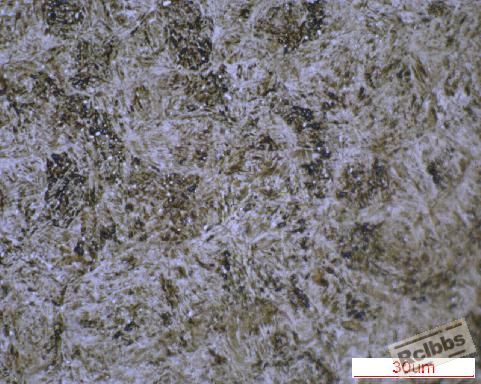

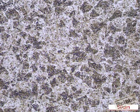

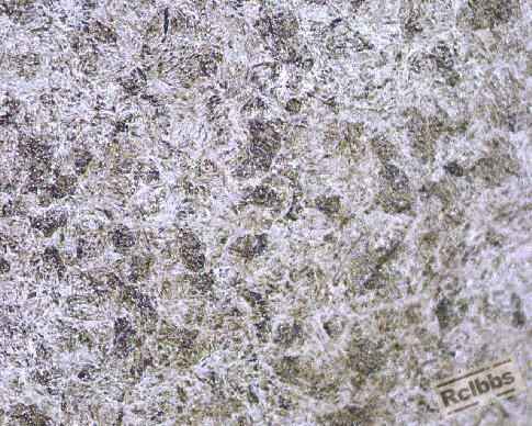

三张图片2张是500倍的,帮忙评一下级别。

发表于 2012-4-15 16:11:39 | 显示全部楼层
可以评定5级甚至大于5级吧,建议重新制样,在确定
签到天数: 270 天
发表于 2012-4-16 09:03:18 | 显示全部楼层
我也觉得制样效果不是很好,这样也会影响评定结果的。
签到天数: 49 天
发表于 2012-4-16 10:11:01 | 显示全部楼层
制样效果不好,重新抛光后腐蚀的深一点再看
