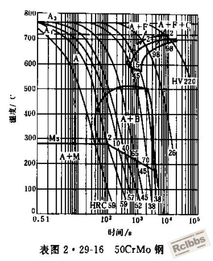

发表于 2012-5-8 16:54:37 | 显示全部楼层
给你张图看看就知道了!
