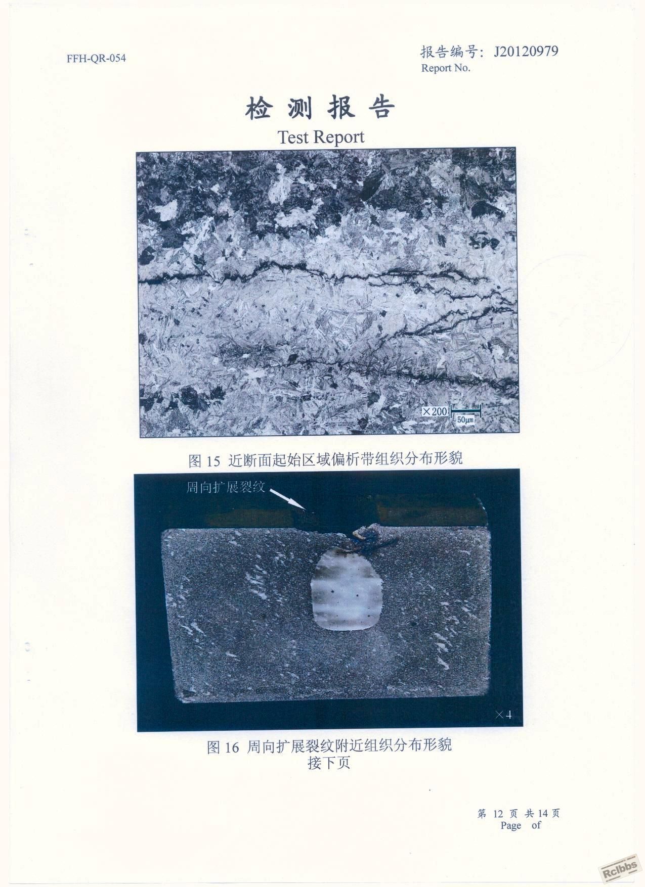

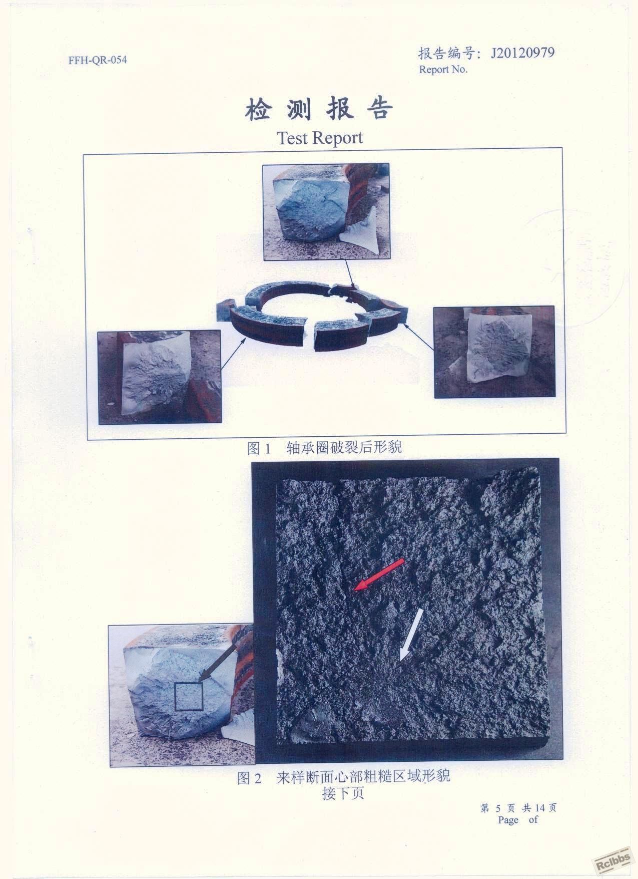

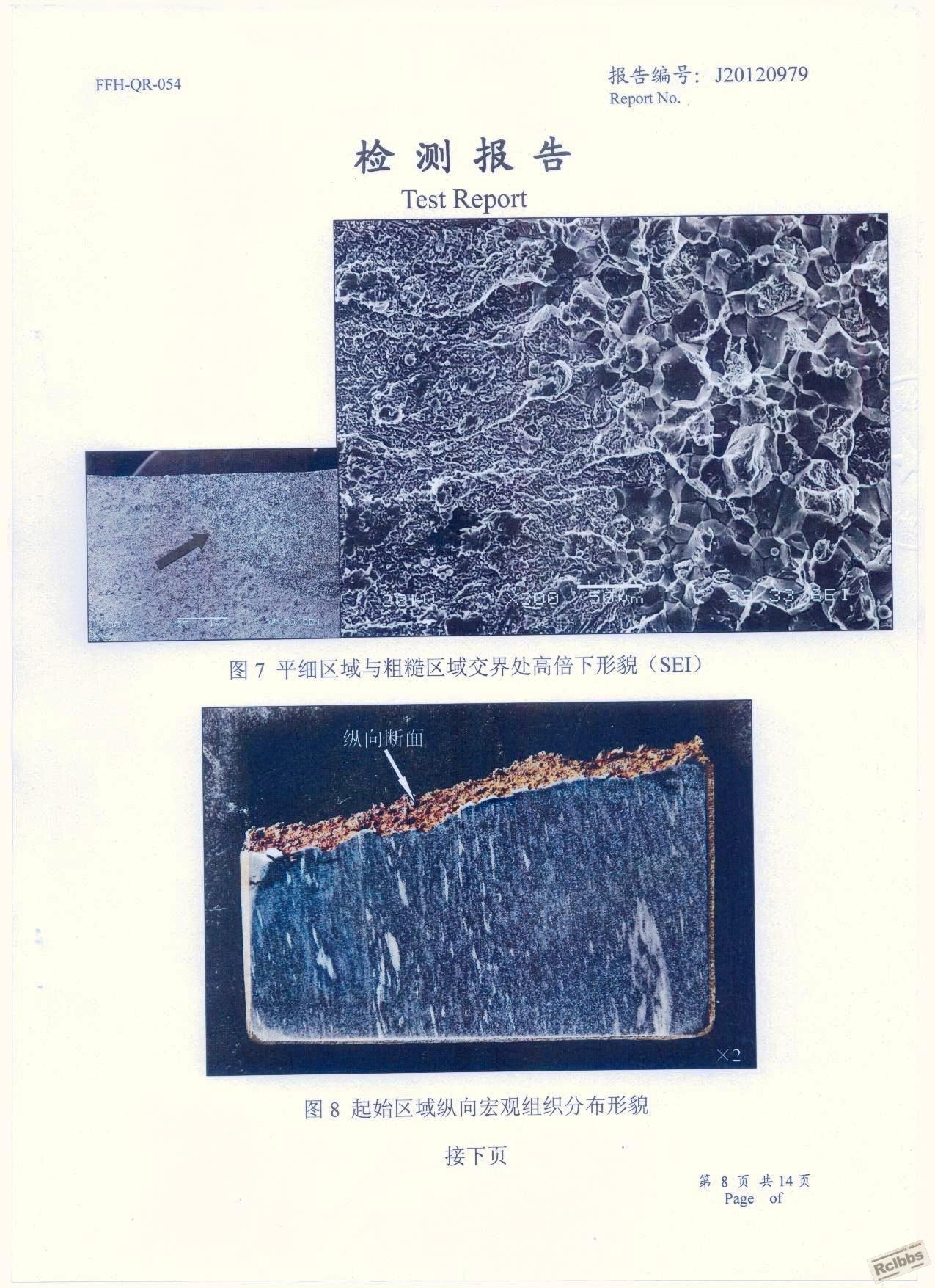

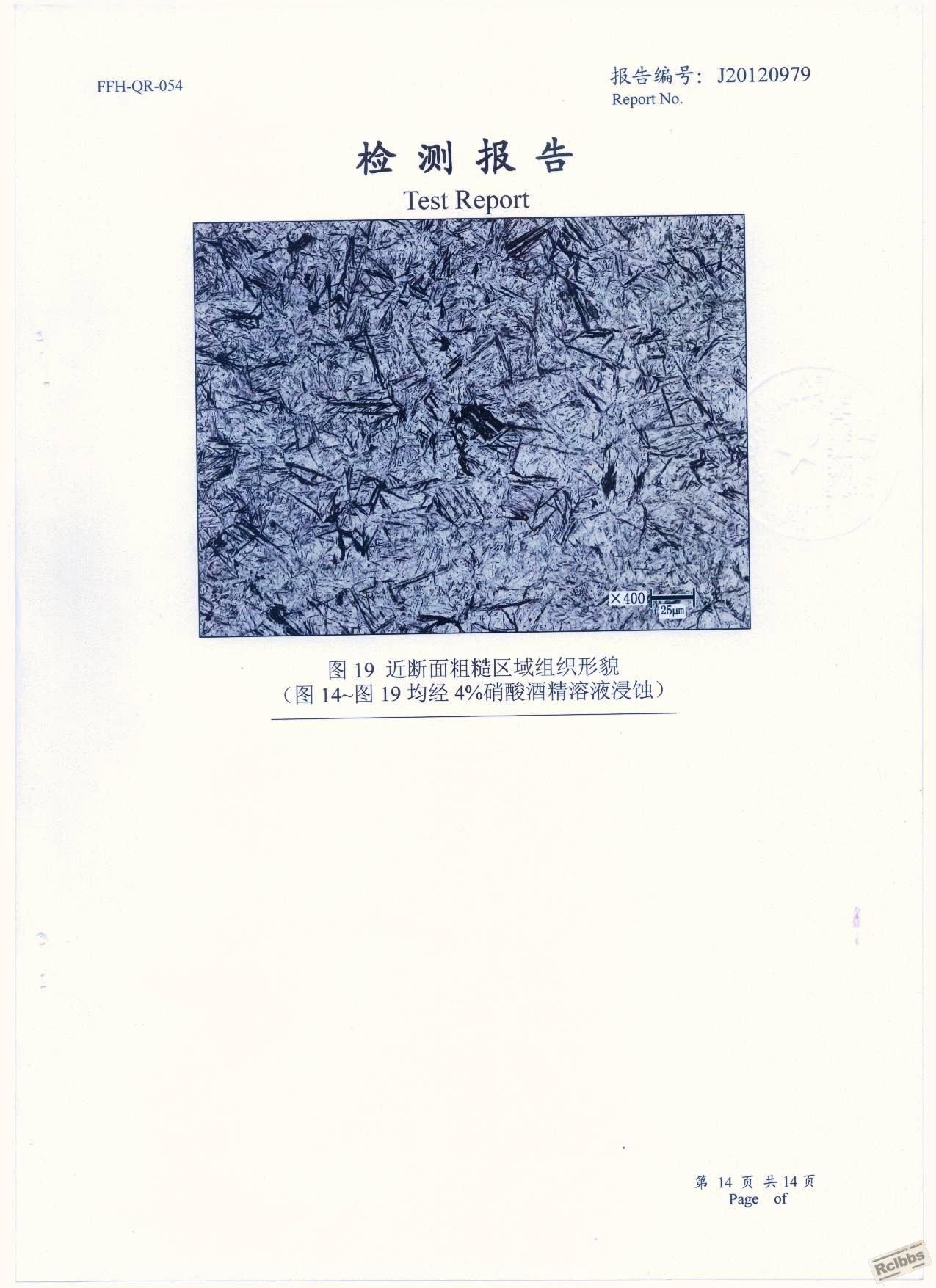

 楼主| 发表于 2012-7-25 09:00:46 | 显示全部楼层

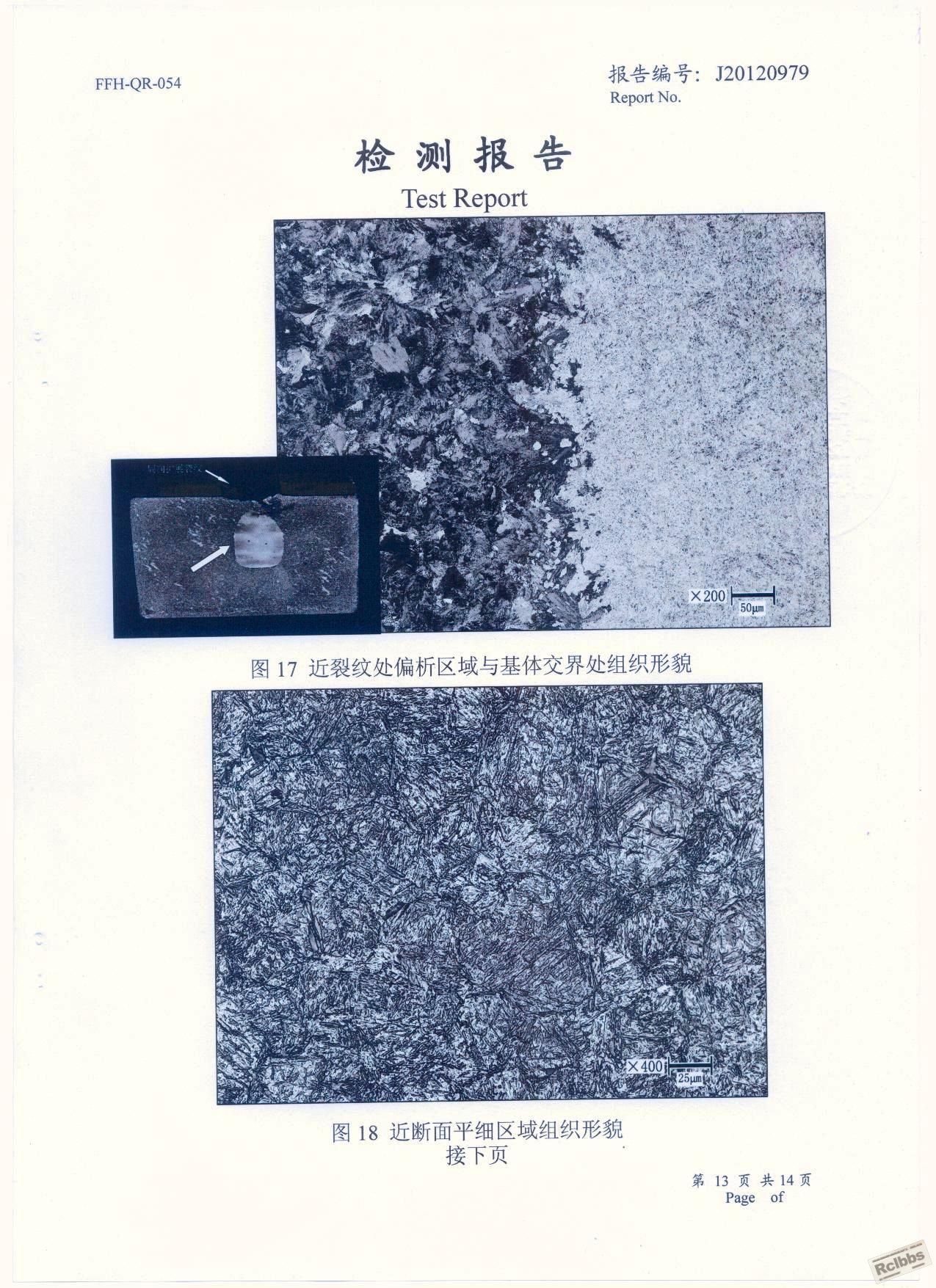

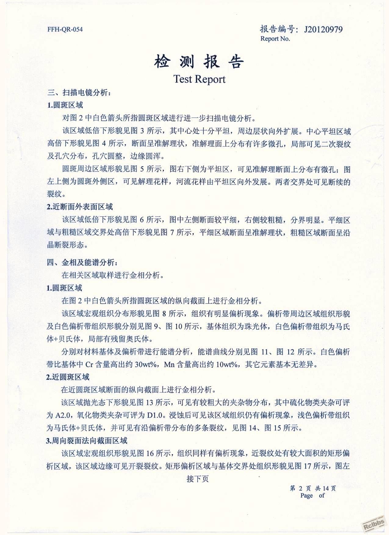

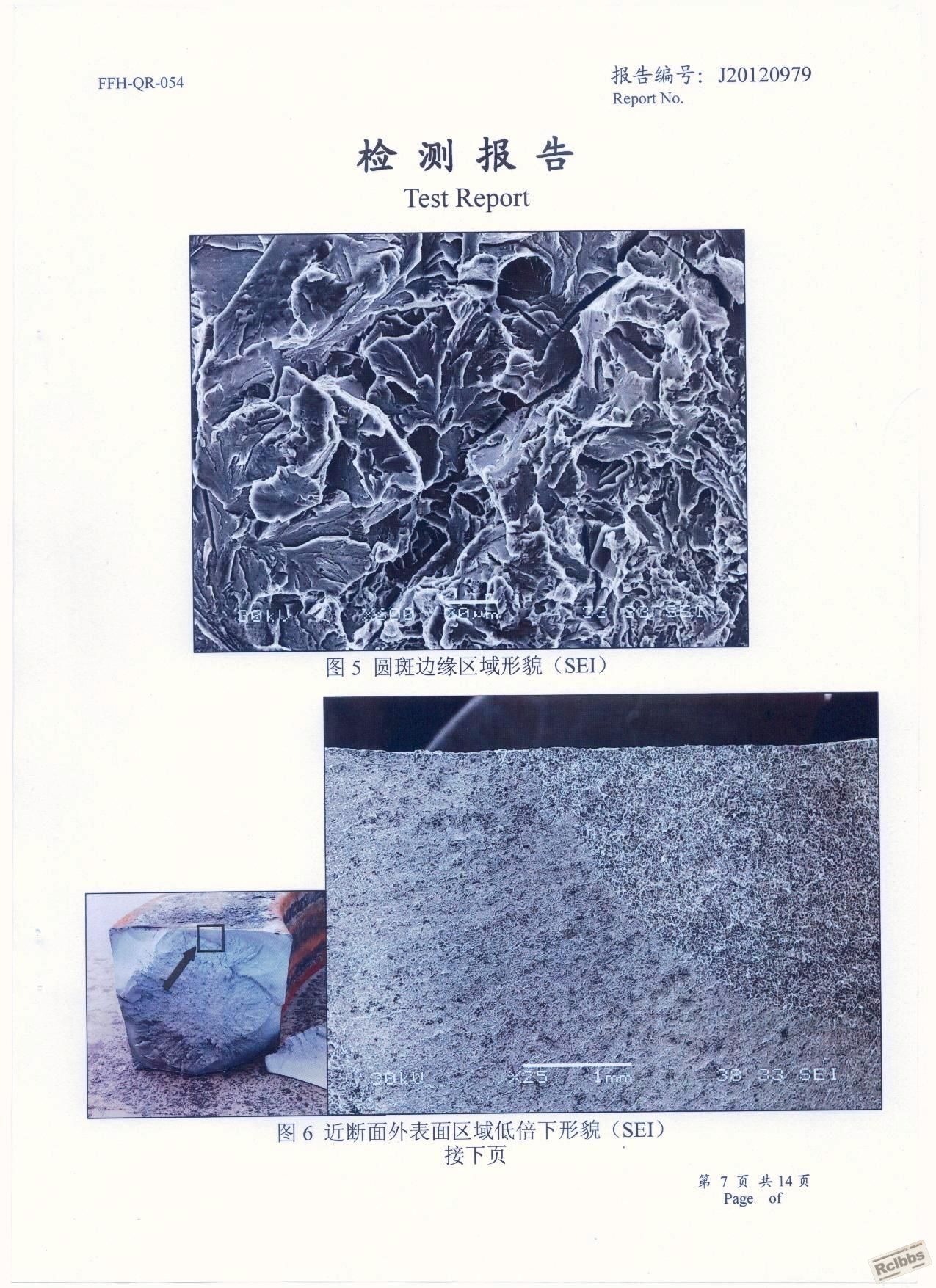

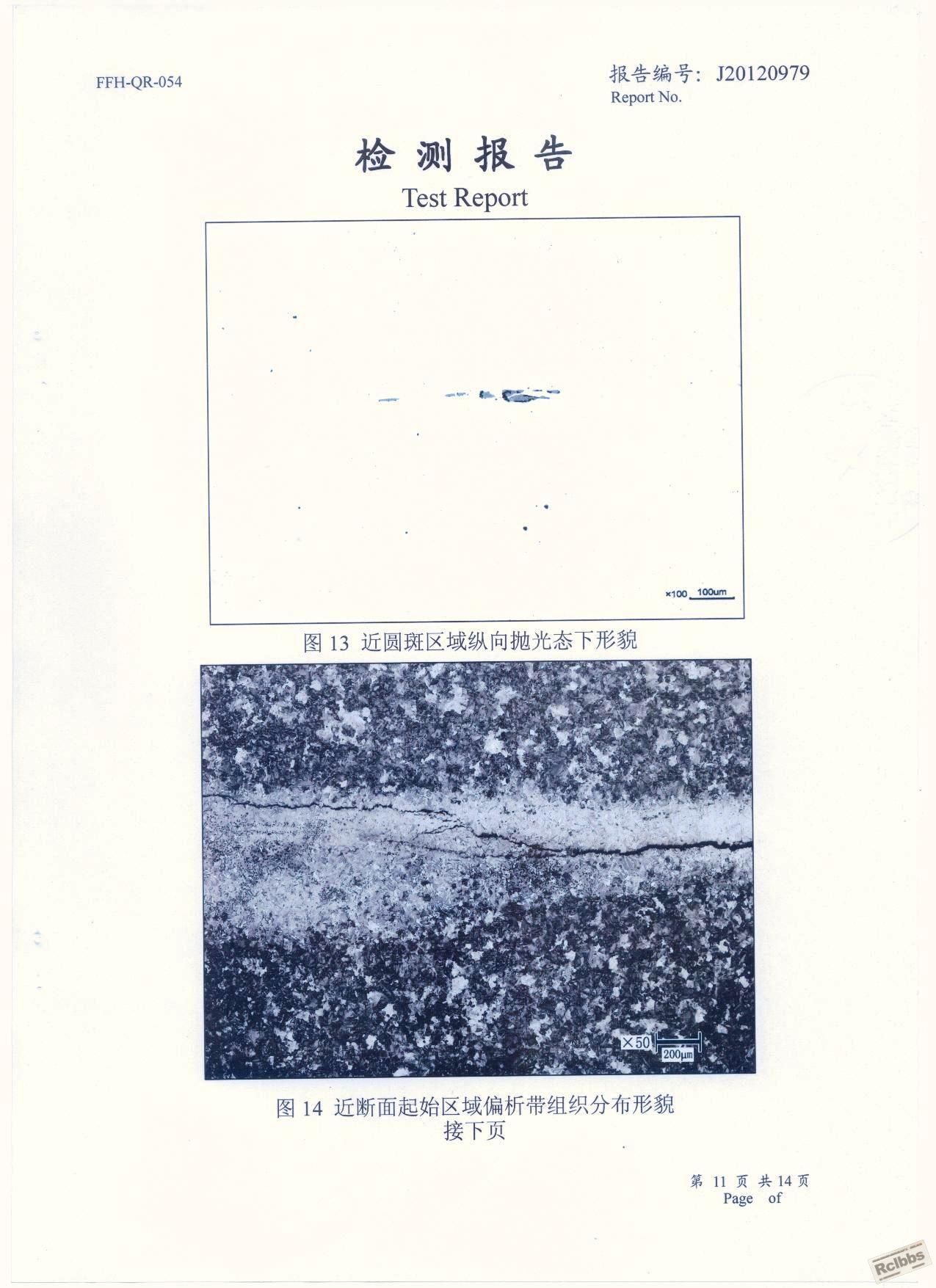

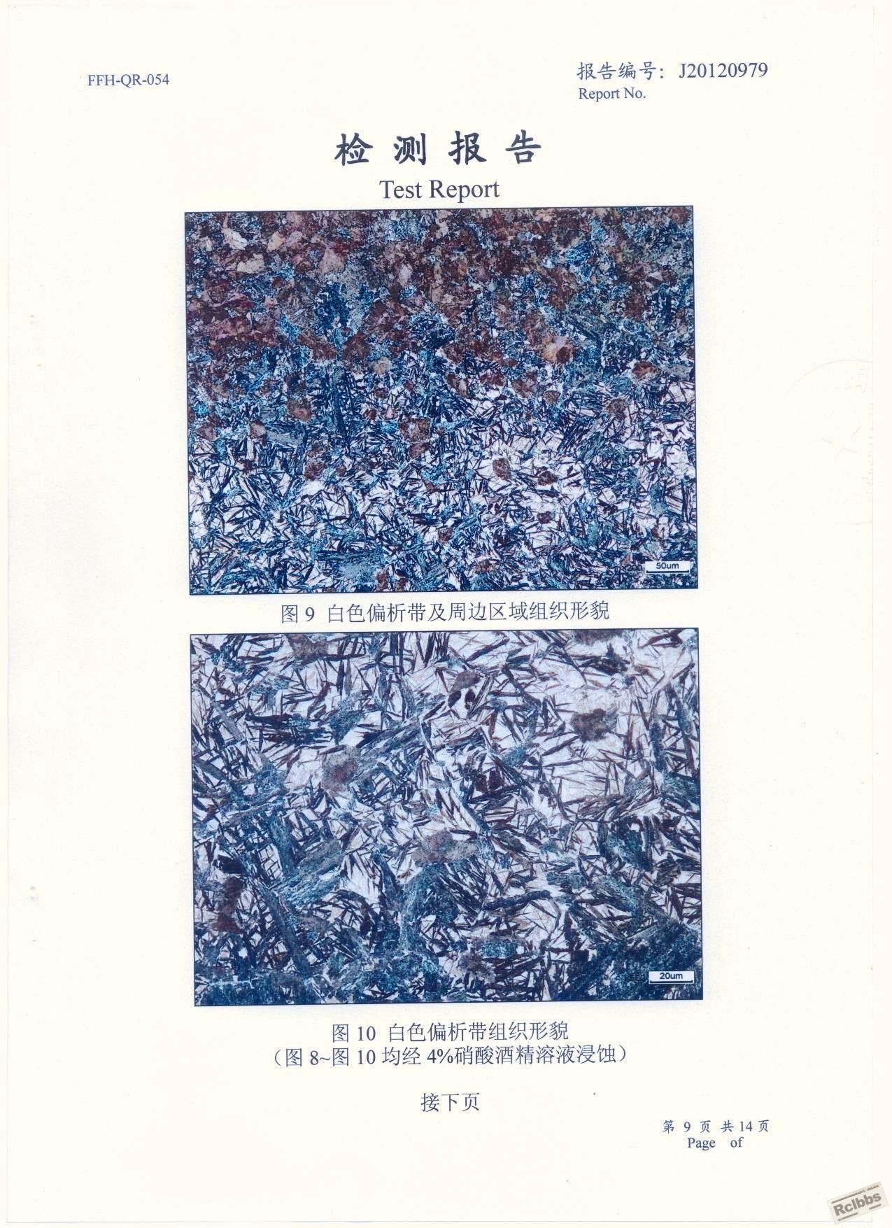

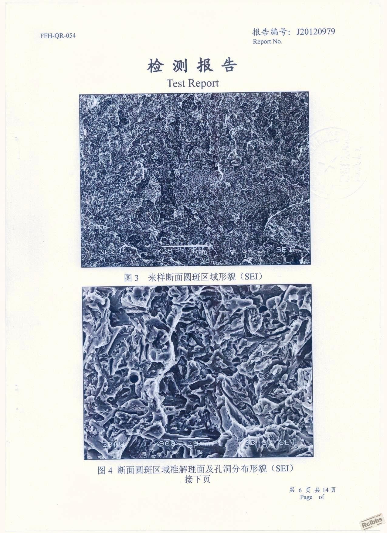

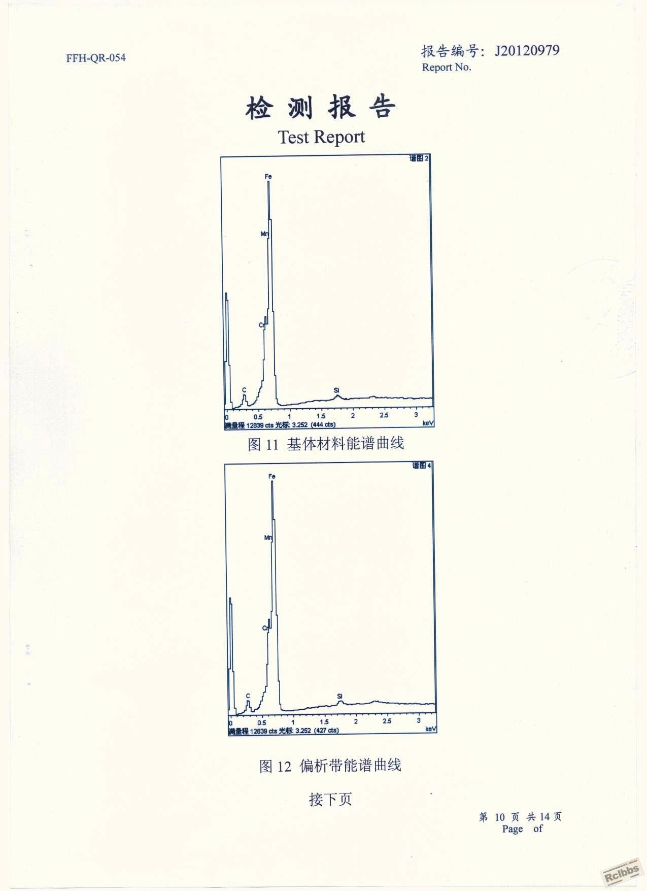

诸位对检测结果有什么看法?(检查结果:爆炸主要与组织偏析发达及局部气体析出有关。)

发表于 2012-12-11 16:48:42 | 显示全部楼层
从断口看,裂纹起源于心部,四个角明显为最后断裂区。
此为典型大件的以热应力为主导的淬火裂纹。建议分阶段加热,冷却时听到响声基本减弱就应该进回火炉。

发表于 2012-12-12 22:57:30 | 显示全部楼层
我本来暂时不想说话,想再多看看,不过我觉得如果我是楼主的话,我现在一定会做几件事情,一个是检查原料,检查金相,整理完整的工艺记录。因为我饶有兴趣的观看了断口,注意到同时有两种裂纹存在,环截面轴线方向,开口裂和环截面上的断裂。前种因为组织应力,后者我更倾向于认为是组织应力与心部材料质地问题一同作用造成的。当然,因为我现在手里证据不足,不能做有效判定,所以更细致的研究裂纹形貌和并确认成因,在表面,半径1/2,心部取金相,建议多做几组,认真研究各部位组织状态和杂质等情况,会有助于你做出正确的判断。当有足够证据后,也许能说明我的假设完全错误,但一定会给出另外一个结果。赶紧取证吧,别等着断口都锈完了
