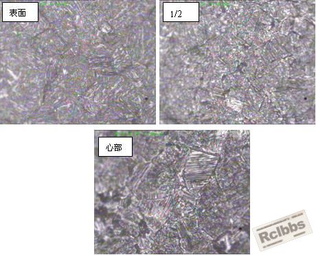

发表于 2012-10-29 16:17:54 | 显示全部楼层
从金相上看,好像有加热不足的嫌疑。

 楼主| 发表于 2012-10-29 16:20:27 | 显示全部楼层
qingchuan65 发表于 2012-10-29 16:17
从金相上看,好像有加热不足的嫌疑。
可以大胆详细说明下……贵在交流嘛!

 楼主| 发表于 2012-10-29 15:54:13 | 显示全部楼层 |阅读模式
材质是弹簧钢,热处理状态为:淬火   产品直径为60mm
照片是从表面至心部 400倍下拍的!只不过实验室弄得有点不清楚!请大家将就看下,交流下……
签到天数: 519 天
发表于 2012-10-29 16:02:09 | 显示全部楼层
不清楚,不过貌似残奥蛮多。
