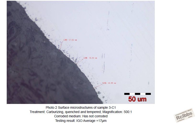

注意,第一种情况中,并不能说非马有0.10mm深,尽管原因上有相似的地方,但是,非马是不可能有那么深的,晶间氧化也不会有那么深,错把晶界当非马是会闹笑话的。上个图给你,说的是晶间氧化(IGO),就像照片里显示的,IGO不腐蚀也能看到的。

很简单,非马根本不是网状的,而且只能是在最表面很薄的一层。而晶间氧化看上去才是拖脚的,沿着晶界方向的,不过晶间氧化只会出现在最表面,向内略延伸一些,一般也就是1-3丝,要是有十几丝的内氧化那还得了?表面一层都要全脱碳了!
淬火回火态原奥氏体晶界的腐蚀问题,在某种特定条件下,确实是能腐蚀出来的,比如浅腐蚀,或者是用苦味酸溶液腐蚀,但深腐蚀就看不见了,因为你把晶粒里其他组织腐蚀出来后,就把它遮住了。
如果你的检验员还是有意见,可以让他换一种腐蚀方法,比如不腐蚀,严格来说,晶间氧化是在不腐蚀条件下看的,又比如深腐蚀,就看不到现在看到的原奥氏体晶界了。
