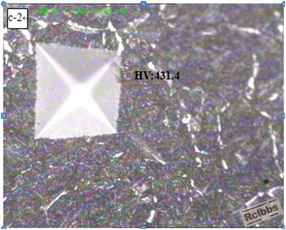

弹簧钢直径35,60Si2Mn也不能淬透的,这网状应该是F。
毕业设计时12mm的60Si2Mn在880度加热油冷后心部就发现有F的,虽然我不懂这些金相但从性能上也会表现出来的。
个人观点,不足为凭
发表于 2012-11-20 16:40:59 | 显示全部楼层
杨工说的估计楼主自己也很清楚。正因为没那么好判断才烦恼的。
加上金相组织,估计材料就在共析点附近。含碳量可能65以上了,还有些合金元素。光看C%,是亚共析钢,算上合金元素,可能是过共析钢了。呵呵。这些都是猜的。
白色组织呈颗粒状,貌似断链,网状碳化物的可能性大些。
楼主的显微硬度其实不能用来判断这个是铁素体还是碳化物。所测显微硬度范围较大,其硬度大部分是由基体组织贡献。不应用来作为判断依据。
以上。

发表于 2012-11-20 16:50:56 | 显示全部楼层
sbm197873 发表于 2012-11-20 16:00
忍不住要冒个泡:弹簧钢一般是亚共析钢接近于共析点,如无严重偏析情况下是啥组织大家自己判断。
专家说得对,看你的材料成分了。不是过共析钢的话,多半是F。还有就是楼主那个样是不是很急?可能都不满足对角线之差小于对角线平均值的5%了。
发表于 2012-11-20 16:23:27 | 显示全部楼层
楼主参考四楼杨工的意见,是否提供工艺,牌号等相关资料,个人觉得基体组织是托氏体加颗粒碳化物,白色网状是碳化物

发表于 2012-11-20 16:14:54 | 显示全部楼层
这个组织分布在表面还是心部,是表面量多还是心部量多?材料是普通碳钢还是合金钢?如果是45、55类的材料,正常情况下不可能有网状碳化物的。
所谓分析需要很多的信息,就一张图片不好判断。
蒙一下:是碳化物。

发表于 2012-11-20 16:15:15 | 显示全部楼层
没有立体感,但形状全部是接近待融化冰块的形状。我判断是保温时间过短造成的铁素体未溶。
发表于 2012-11-20 16:17:00 | 显示全部楼层
铁碳相图是针对碳钢而言,合金钢不能简单划等号,另外高碳钢也有部分划到弹簧钢范围里。
个人观点。
发表于 2012-11-20 15:51:15 | 显示全部楼层
我认为基本淬透,网状碳化物。

发表于 2012-11-20 16:00:05 | 显示全部楼层
发表于 2012-11-20 16:00:55 | 显示全部楼层
    仅仅从这幅图片上很难做出准确的判断,这个弹簧钢什么牌号?淬火时所选用的奥氏体化温度?工件几何尺寸大致在什么范围?这些都是关键。
    仅从形貌上看,我只能瞎蒙一下,像是碳化物
签到天数: 220 天
发表于 2012-11-20 16:06:10 | 显示全部楼层
楼主不说材料让人好为难,不过我觉得在显微镜下分辨碳化物和铁素体还是有方法的。
碳化物是有凸起感的,试着调下焦,如果周边组织变模糊了,而白色质点还是很清晰,基本就可以判定是碳化物了,铁素体就不会是这样的。
另外,还可以在暗场下观看,也很方便能辨别出来的,这样拍出的照片反而不容易辨识,不过我瞎猜猜还是铁素体的可能性大。不像碳化物,不亮,也没有凸起感。
秋天的风 + 10 感谢参与!
发表于 2012-11-20 16:13:57 | 显示全部楼层
我也是瞎猜,因为HV431.4.

 楼主| 发表于 2012-11-20 15:39:20 | 显示全部楼层 |阅读模式
材料弹簧钢  热处理状态淬火+中温回火  圆钢直径35  水介质淬火
回火心部组织如图,现在心部出现了呈网状趋势的组织,显微硬度如图所示(试验设备有限,照片400倍拍的)。
敬请大家讨论下,呈网状趋势的组织到底是网状铁素体呢?还是碳化物析出呢????
