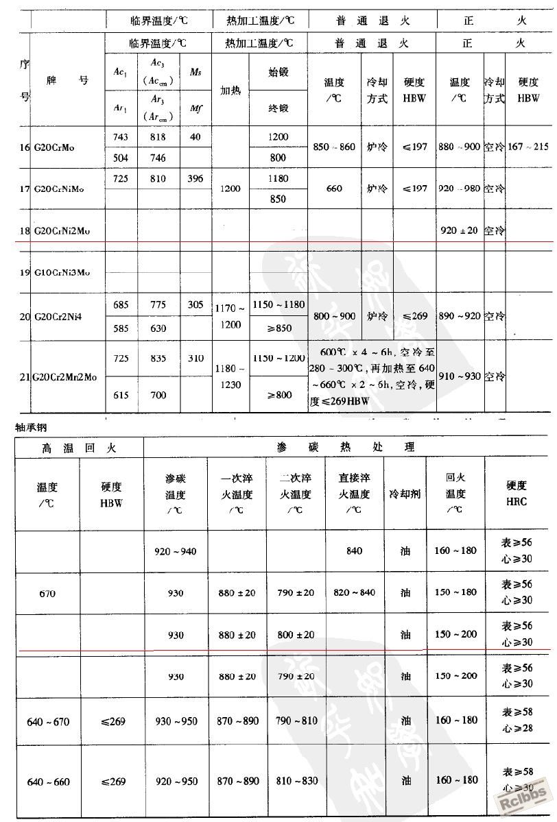

各位师傅 请问G20CrNi2Mo的淬火温度是多少?为渗碳做调质准备的  我查资料都是只有正火温度和渗碳时的淬火温度

帮你找到了,在下图划线处:

谢谢您的帮助 主要我这边没有一个老师傅啊
