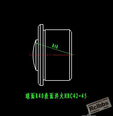

本单位生产的行星齿轮减速机太阳轮的前端有一个45号钢制成的止推块
止推块一端嵌入太阳轮的中心孔中另外一端是一个R40的半球面
这个球面要求表面淬火HRC42-45
现在出现个问题  减速机使用中止推块淬火的那个球面破碎
怀疑是淬火方法不当   把不该淬火部位给淬上了 然后收到冲击时导致破碎
请教应该用何种方法淬火?  这样破碎的原因有可能是什么?
谢谢大家- -
