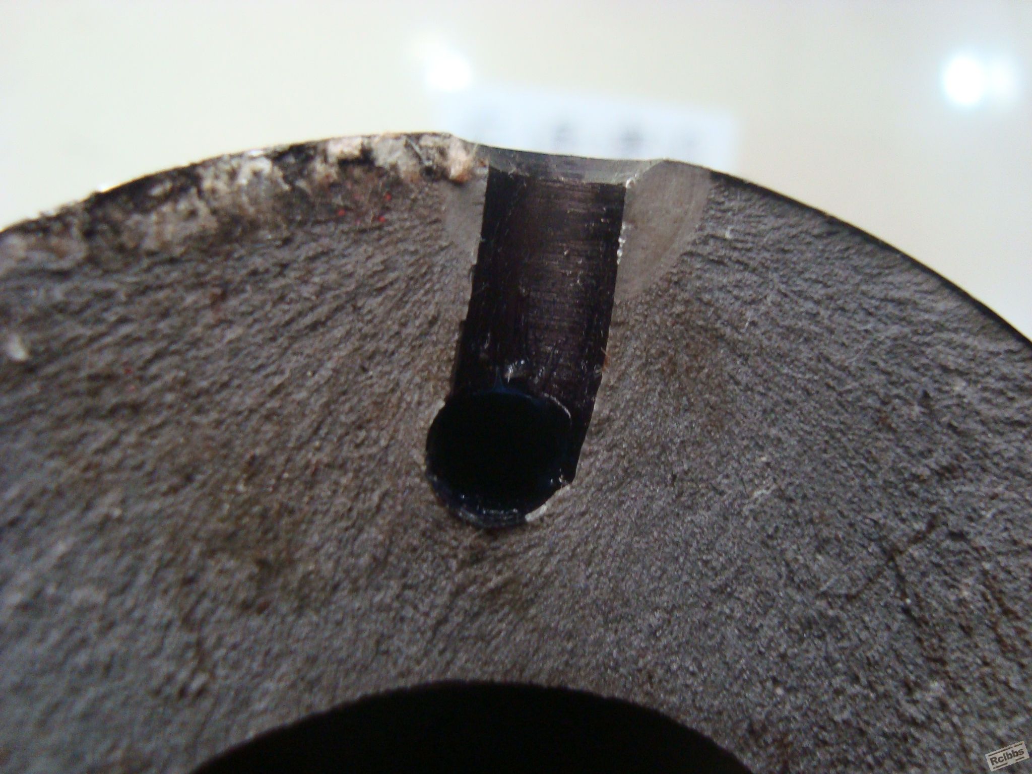

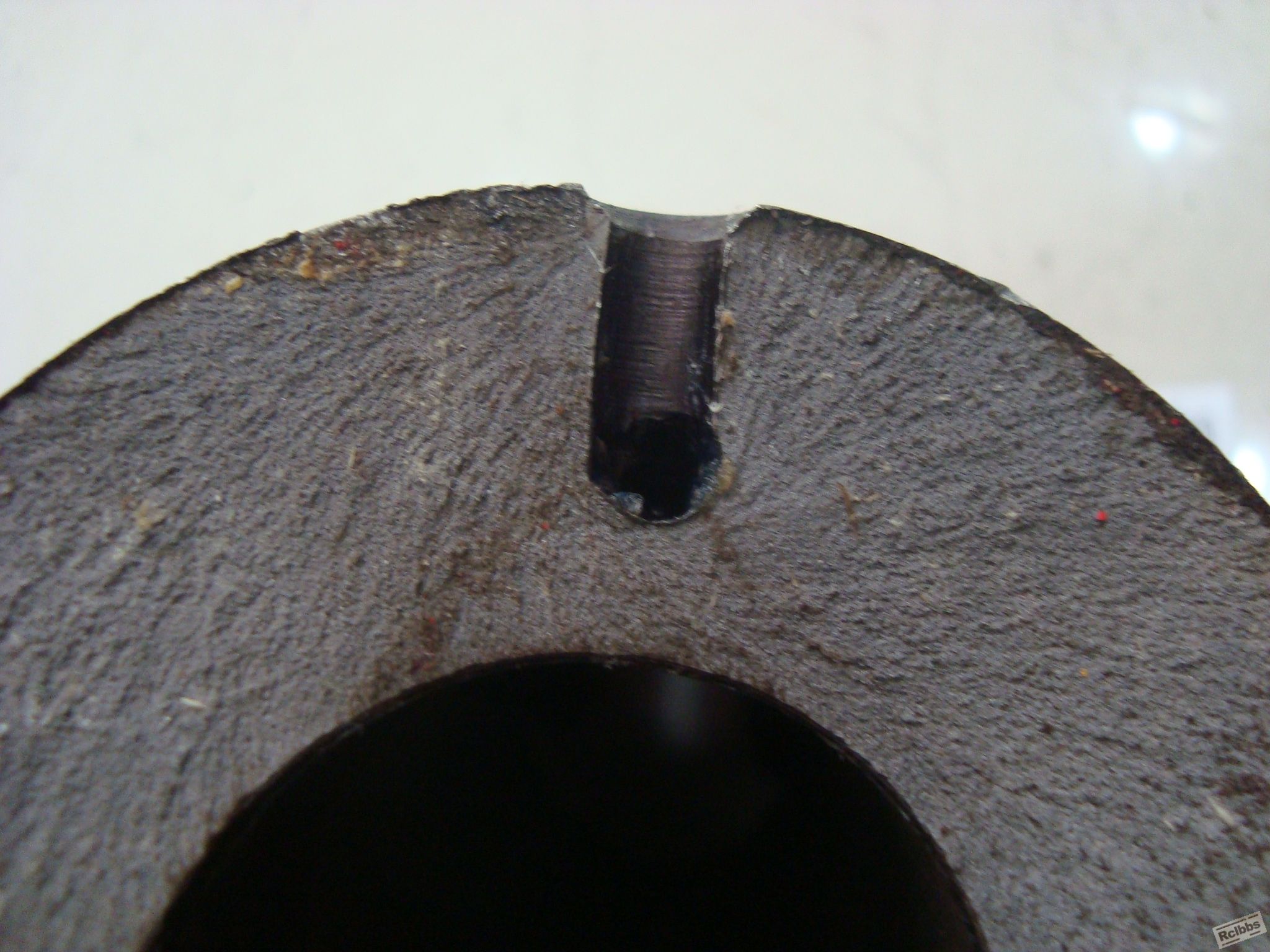

现在有二个断口,是不同的二个轴销,同一种材料,30CrMnTi,860淬火,320回火,要求硬度42-46HRC

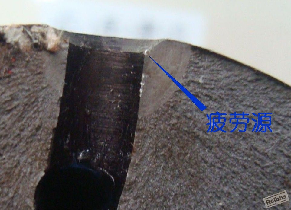

不知道断裂发生在那个阶段,是热处理过程中,还在装配过程,还是运行一段时间后断裂;两断裂均起源于轴销表面钻孔处,呈发射状扩散,断面平整。应该是钻孔处引起应力集中而导致断裂,可能钻孔处存在较深的刀痕,也可能是热处理工艺不当导致应力断裂。
发表于 2011-11-26 15:39:46 | 显示全部楼层
看断口宏观形貌,组织粗大。
发表于 2011-11-26 16:02:49 | 显示全部楼层
钻孔导致热处理应力沿薄弱环节释放引起最终断裂。可能是回火不充分应力残余过大造成的!

那是个注油孔,组织与其它地方不同,销轴是在使用过程中断裂

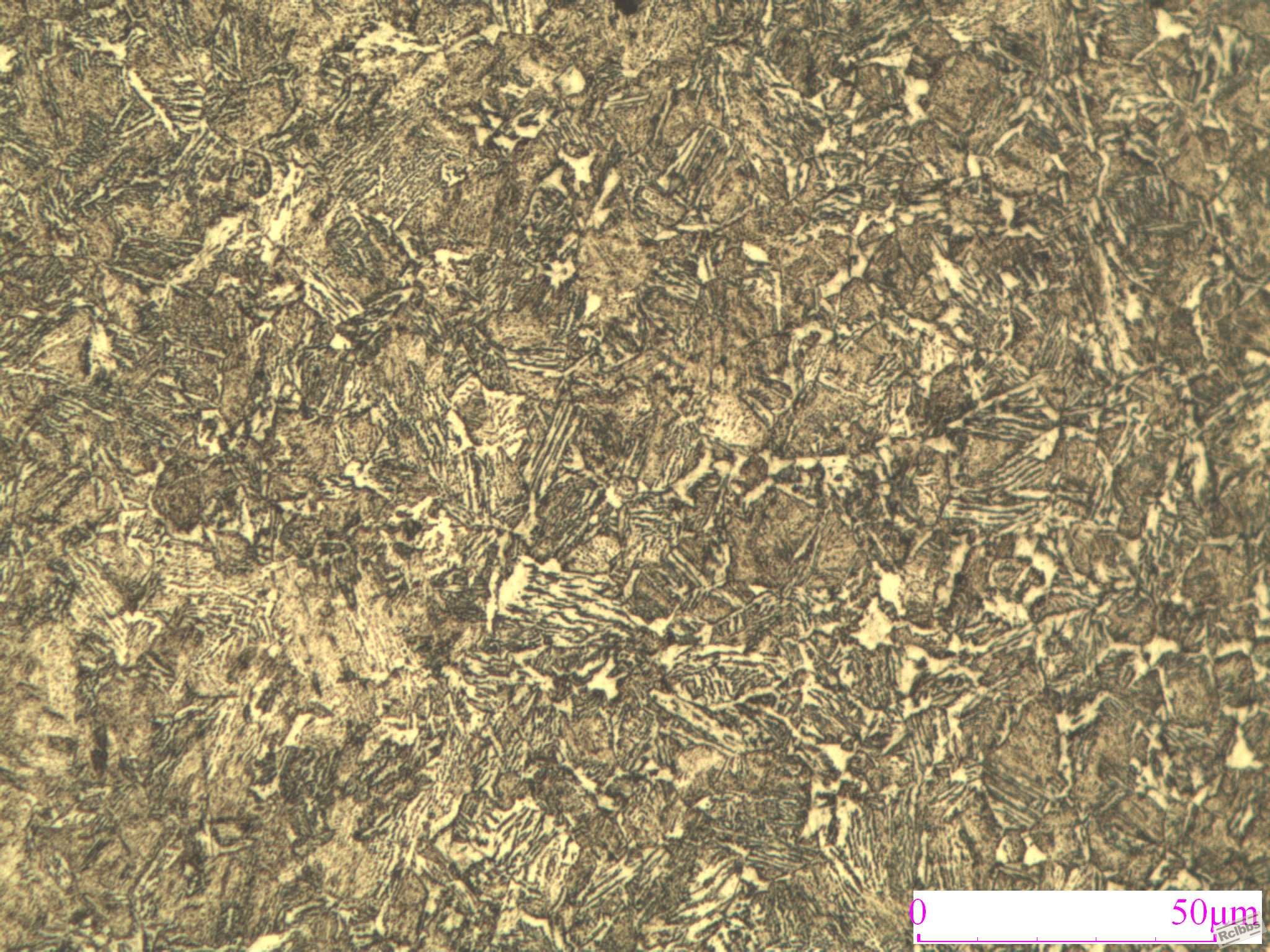

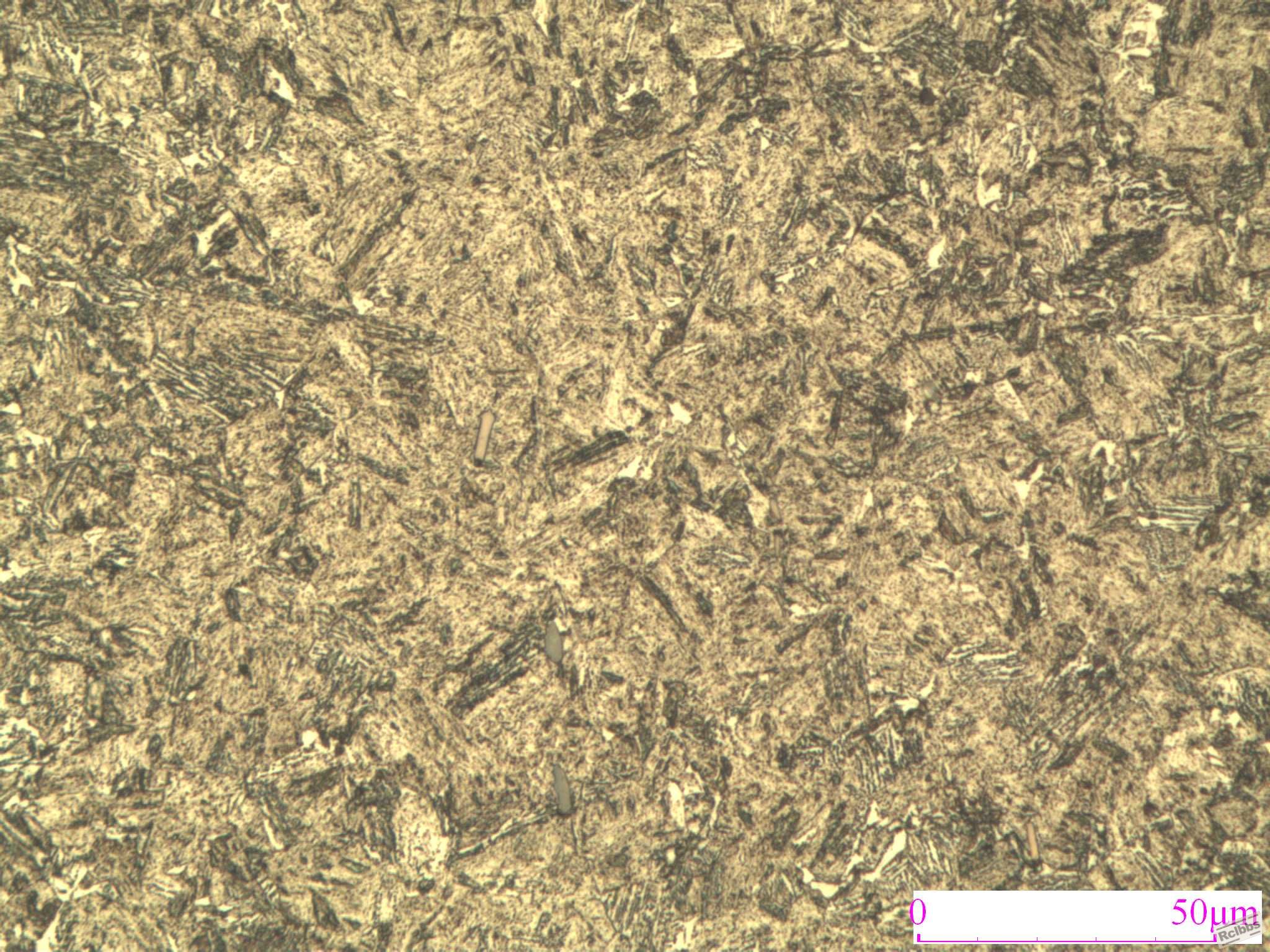

图二较之图一,也仅只是多了一些羽毛状B,
个人认为轴销不应在图一,图二之 组织状态下工作。
要么是回火S或回火T,要么就应该采用等温淬火获得下B组织。
断裂原因:硬度标准不合理,零件淬火冷却不足,回火温度低,造成韧性不足,于应力集中处产生裂纹,之后扩展,至整个截面突然断裂。

应该是机加工刀痕留下的应力集中区开始断裂.
