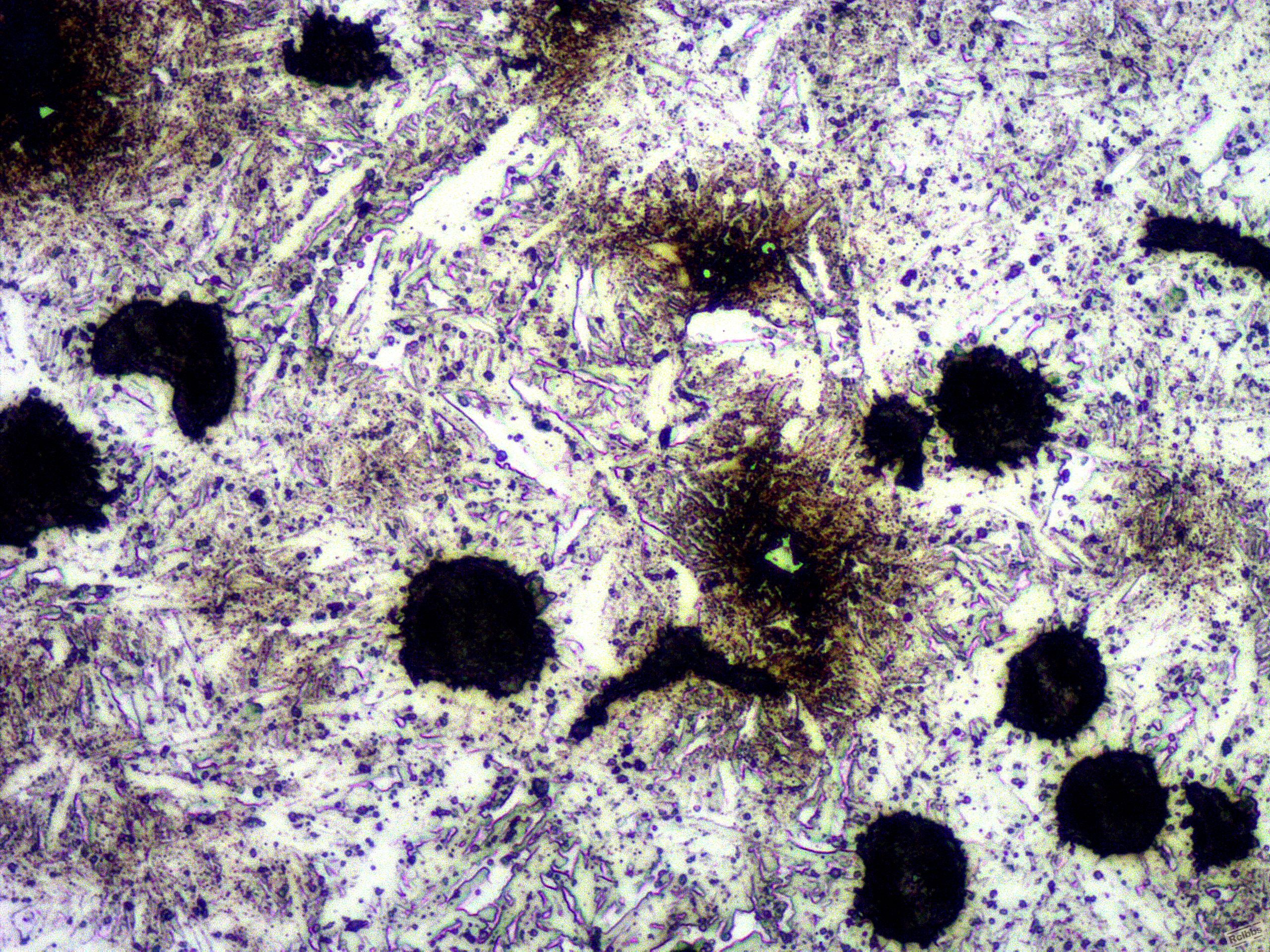

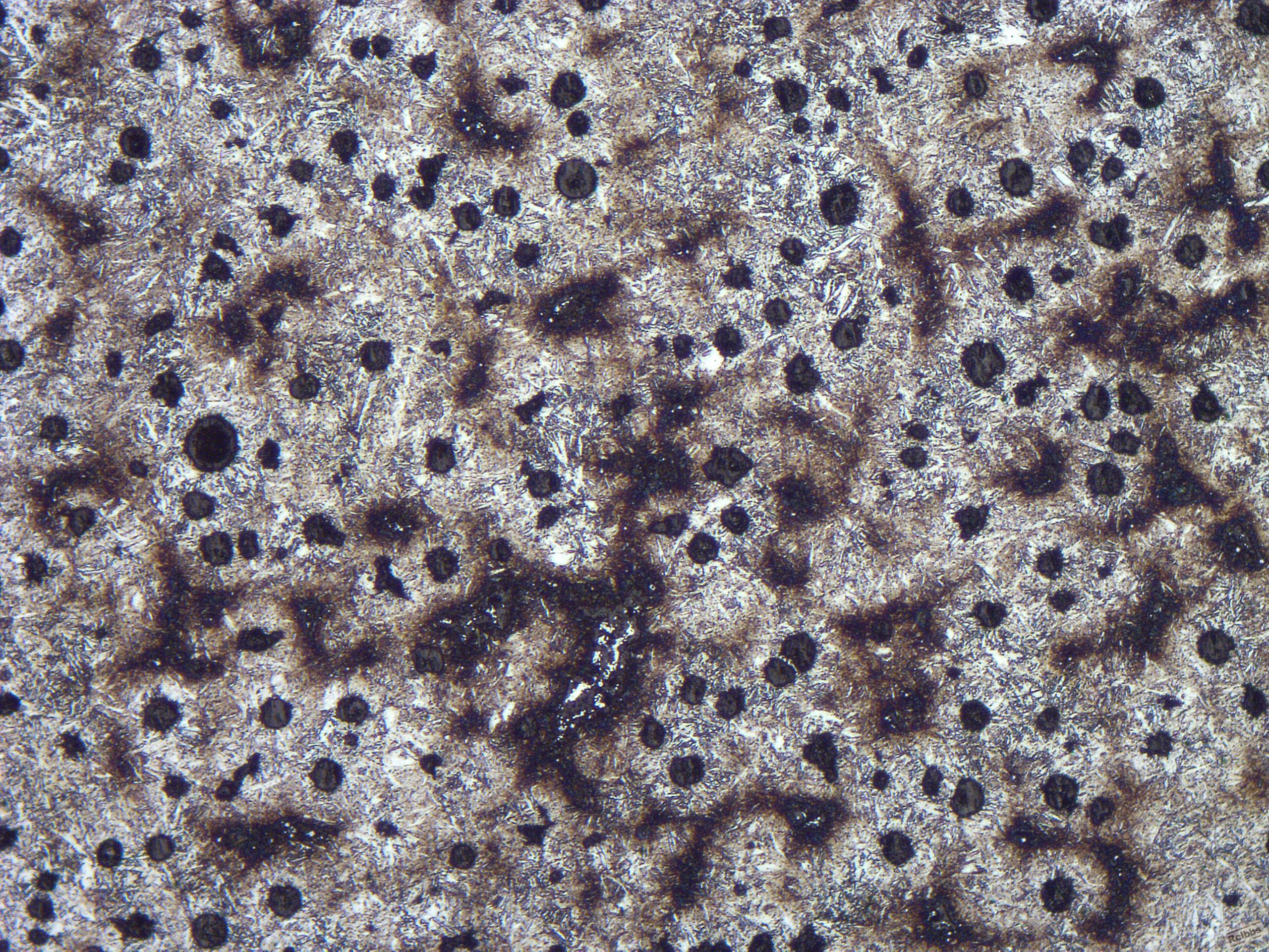

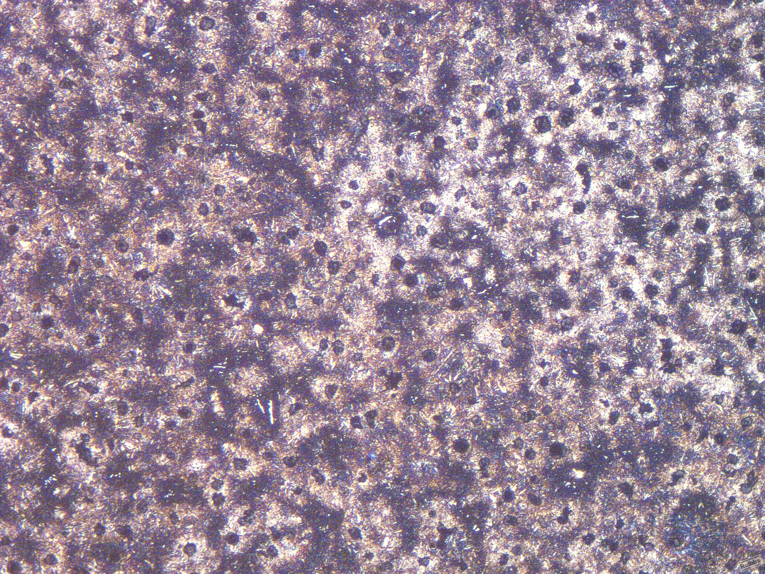

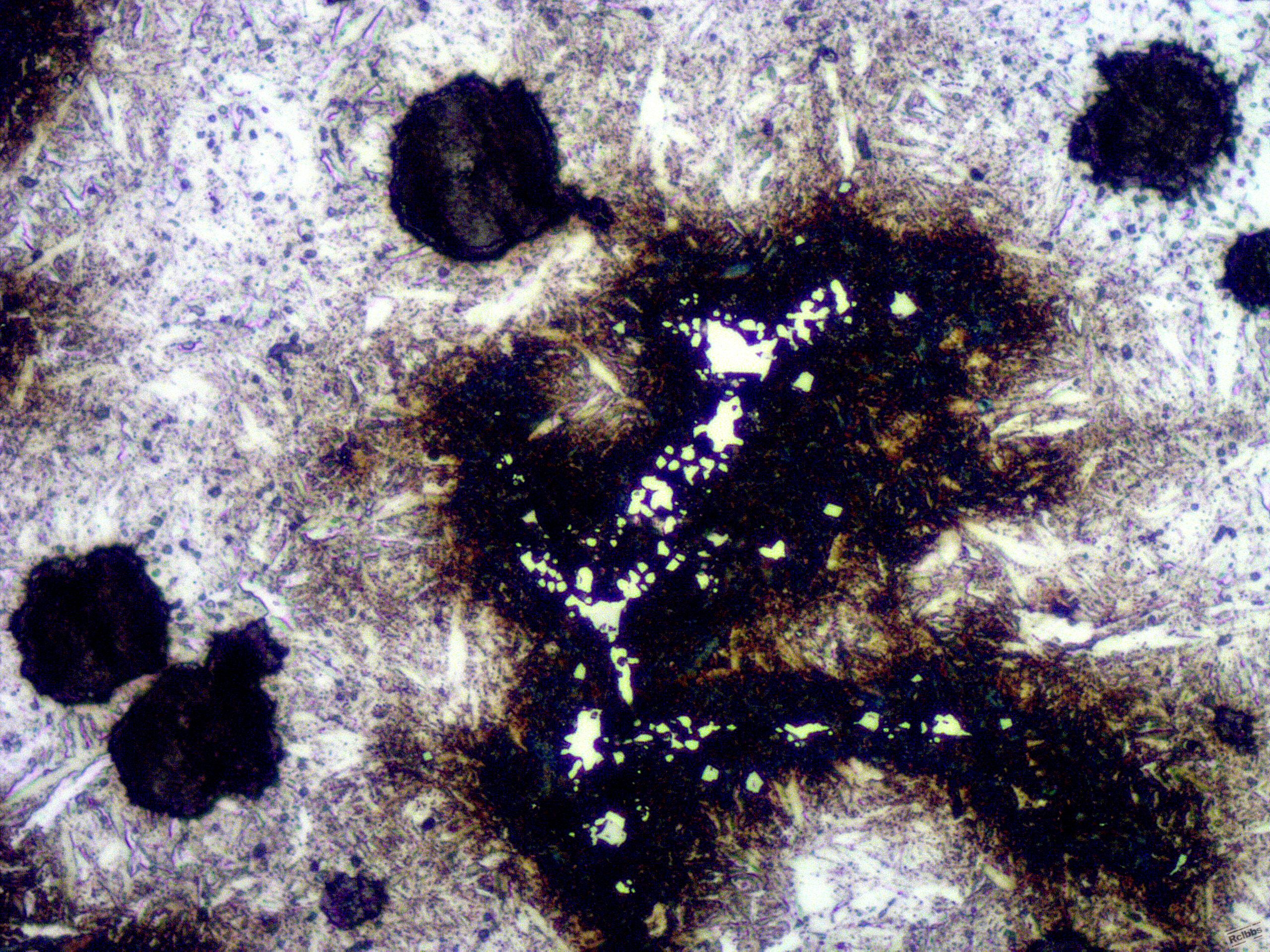

求教:910度淬火,630回火球铁QT-600组织看不懂
100X-1
100x-2
500x-1
500x-2
拍的不好,大家帮看看,说得详细点

发表于 2011-12-6 21:29:48 | 显示全部楼层
球铁调质很不好控制,主要表现为回火温度稍低,硬度下不来,稍高,硬度下的又非常快,而且硬度差值大(或许是我没做好)。但回火温度高其碳化物容易析出成点状石墨,所以控制其硬度在25-30HRC这个区间是很困难的。希望做的好的来讲一下经验。上面的图片应该是碳化物成石墨析出的形态,硬度低。

 楼主| 发表于 2011-12-6 21:43:42 | 显示全部楼层
小黑点是点状石墨析出吗,怎么解释回火点状石墨析出

发表于 2011-12-7 17:00:06 | 显示全部楼层
基体组织:回火索氏体+针片状铁素体
